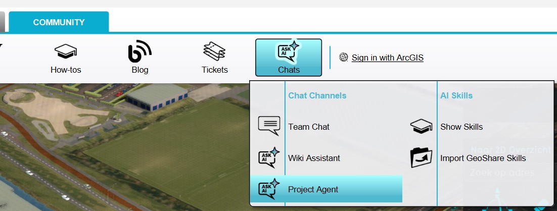

Ga naar de Tygron.AI project agent via de community tab bij de ribbon en dan het chats venster:
Openen van Tygron.AI_Agent vanuit de ribbon.
Door hier op te klikken komt de Tygron.AI project agent tevoorschijn met waarmee je kan chatten. We gaan nu met deze AI agent ook combo overlays aanmaken maar dan door enkel vragen te stellen
